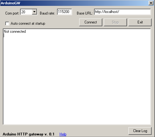

Программа ArduinoGW
Скачать (350Kb) Исходный код (Delphi 6)
В настройках программы указывается номер COM-порта, к которому подключен контроллер, а так же скорость срость соединения с устройством. После нажатия кнопки Connect, будет произведено подключение к устройству и в рабочей области программы будут отображаться данные, получаемые с устройства.
При обнаружении в потоке данных строки вида:
GET /<параметры_запроса>
Будет сформирован HTTP-запрос по адресу <BASEURL>/<параметры_запроса>
Например, если Base URL у нас http://localhost/ , а строка пришла вида
GET /objects/?object=sensorGarage&op=m&m=statusChanged&status=1
То будет отправлен запрос:
http://localhost/objects/?object=sensorGarage&op=m&m=statusChanged&status=1

Update: последнюю версию программы можно использовать ещё и для отправки команд в Arduino следующим образом:
1. Запускаем приложение, настраиваем, соединяемся с Arduino (так работало и раньше)
2. Если нужно что-то послать в открытое соединение, то просто из командной строки запускаем это же приложение, но в качестве параметров указываем строчку, которую нужно послать.
Программа не завязана на системе MajorDoMo и может быть установлена совершенно автономно и использоваться вне общего комплекса, например посылая запросы на сервер, расположенный в сети Интернет.
Настройка "Auto connect at startup" обозначает, что программа после запуска будет автоматически стартовать сессию связи с контроллером и прятаться в системную облать.
Все настройки программы сохраняются от запуска к запуску в ini-файле, расположенном там же, где находится исполяемый exe-файл.
