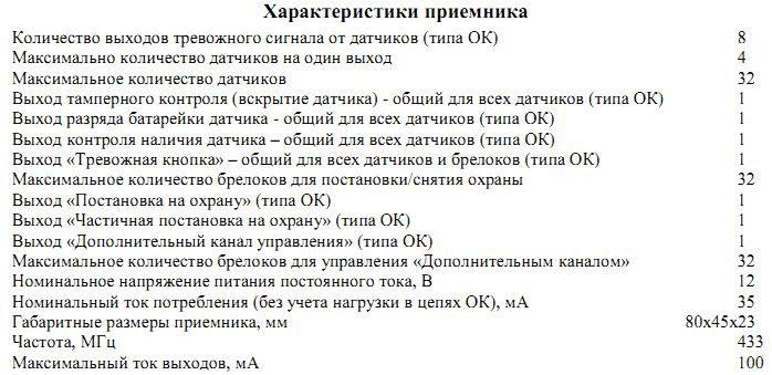

Вырезка из инструкции по характеристикам устройства:
Т.е. мы имеем возможность считывать срабатывание на 8-ми каналах для беспроводных датчиков (движения либо открытия) с возможностью подключения до 4-х датчиков на канал; считывать общее состояние, заданное на пульте (постановка на охрану, частичная охрана, снятие с охраны); считывать срабатывание тревожной кнопки на пульте; считывать состояние одной управляемой нагрузке (на пульте две кнопки -- включение и выключение).

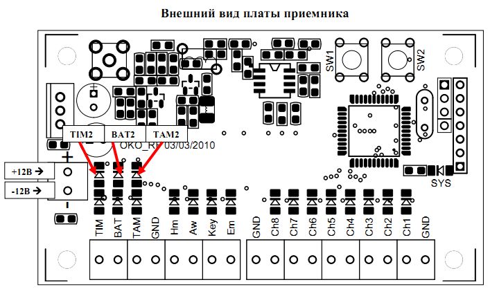

Всё это здорово, но надо этот контроллер как-то подключить к моему Arduino, который, в свою очередь, уже умеет общаться с остальной системой.
Сразу я не обратил внимание на приписку ОК в описании выводов и подключил напрямую выходы устройства ко входам Arduino. Оно, конечно, не заработало. Сказывается моя нетерпеливость и невежественность во многих вещах, связанных с электротехникой :) Потом я почитал, что такое "ОК" -- на самом деле это значит Открытый Коллектор: есть такой вид цифровых выходов, когда наличие сигнала на выходе означает замыкание выхода на корпус, а отсутствующий сигнал это просто "болтание" выхода в воздухе. Сразу я думал, что придётся городить промежуточные реле, но покопавшись в интернетах нашёл как подобные выходы подключаются к Arduino -- всего-то через резистор на 10К, подтянутый к +5V на том же Arduino.
Приблизительно по такой схеме:
Таким образом, можно подключить все выходы к Arduino -- на последнем входов для этого предостаточно. Для начала я подключил один беспроводной датчик движения и контроль нагрузки, переключаемый с пульта.
