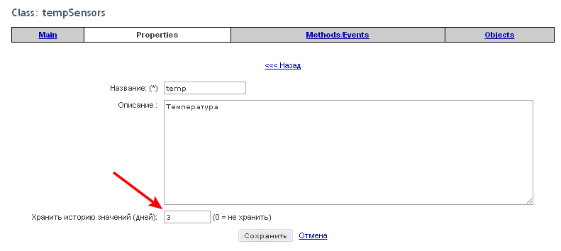

В системе MajorDoMo Project предусмотрена возможность выводить график изменения свойств любого из заданных объектов. (Условие: в настройке данного объекта задано время хранения истории значений выбранного свойства)

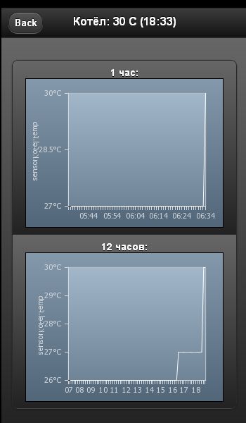

 за 30 минут:
<img src="/pChart/?p=sensorKotel.temp&type=30m&width=280">
за 12 часов:
<img src="/pChart/?p=sensorKotel.temp&type=12h&width=280">
для вставки этого графика в меню можно задать тип пункта Custom HTML Box использовать такой код:
<div align="center"><img src="/pChart/?p=sensorKotel.temp&type=12h&width=280"></div>
вот результат нашей работы
