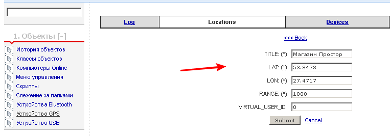

1. Определяем локацию, указав координаты и радиус действия:

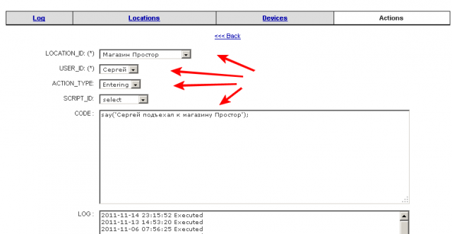

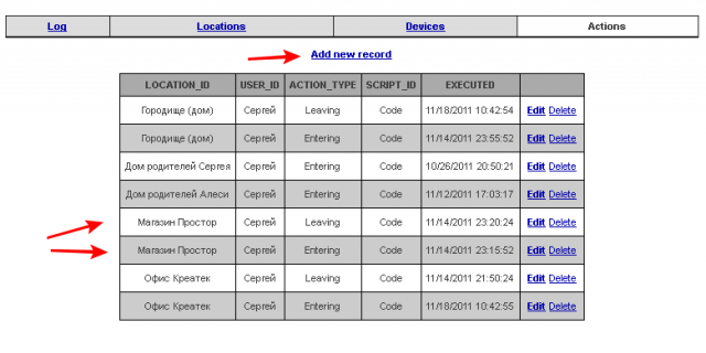

2. Добавляем реакцию на вход или выход абонента из локации:
Вот и всё. Теперь система может производить какие-то действия.
