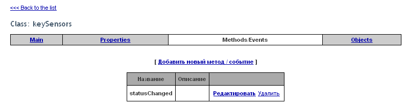

1. Задаём класс объектов keySensors со следующими свойствами класса:
2. Задаем методы данного класса:

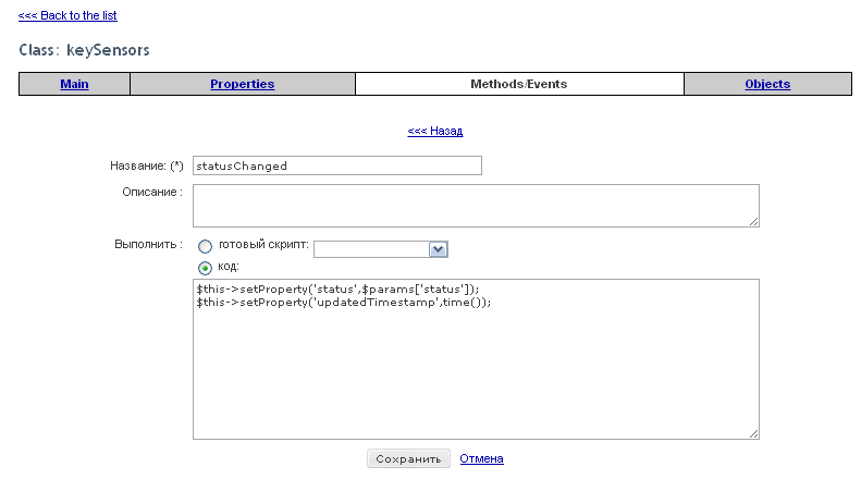

3. Пишем код для данного метода
$this->setProperty('status',$params['status']);
$this->setProperty('updatedTimestamp',time());

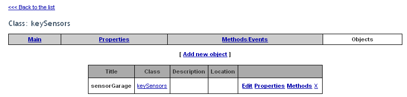

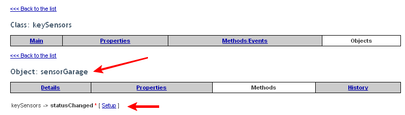

4. Добавляем объект для данного класса, например sensorGarage
В результате можно уже обращаться с такой ссылкой для установки
статус (закрыт)
http://АДРЕС_СЕРВЕРА/objects/?object=sensorGarage&op=m&m=statusChanged&status=1
статус открыт
http://АДРЕС_СЕРВЕРА/objects/?object=sensorGarage&op=m&m=statusChanged&status=0
В результате можно настроить код метода именно для этого сенсора:
