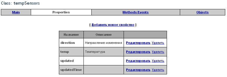

Данному классу добавим следующие свойства:
выше видно что мы заполнили свойства для данного класса.

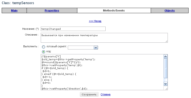

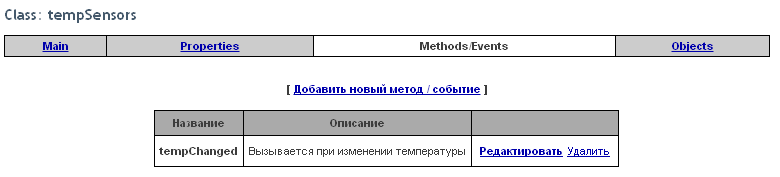

Перейдём в закладку Methods/Events и создадим метод tempChanged
данный метод будет содержать следующий код:
//$params['t']
$old_temp=$this->getProperty('temp');
$t=round($params['t']*2)/2;
$this->setProperty('temp',$t);
if ($t>$old_temp) {
 $d=1;
} elseif ($t<$old_temp) {
 $d=-1;
} else {
 $d=0;
$this->setProperty('direction',$d);
$this->setProperty("updated",time());
$this->setProperty("updatedTime",date("H:i",time()));

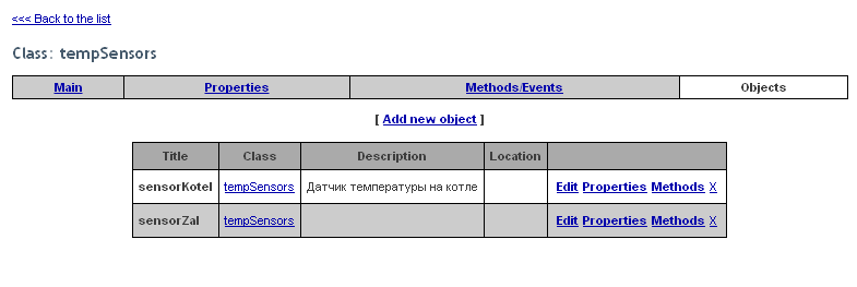

Далее добавляем объекты для данного класса:
Вот собственно и все. Мы получили возможность мониторинга температуры контура отопления, а также система предоставила возможность информирования нас о каких либо сбоях.

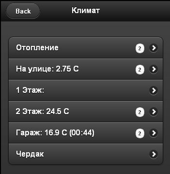

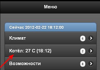

Полученные показания можно использовать например для вывода в меню системы:
вставляем соответствующий код в пункт меню
Котёл: %sensorKotel.temp% C (%sensorKotel.updatedTime%) (то что обозначено %% заменяется соответствующим значением свойства объекта) в итоге получаем наглядный пример проделанной работы
