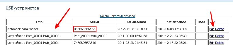

Во-первых, нам нужно, чтобы система распознавала наш носитель в модуле USBDevices. Для этого достаточно вставить один раз устройство в USB-порт и оно появится в списке:

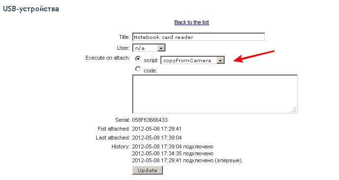

Теперь осталось только зайти снова в модуль управления USB-устройствами, нажать Edit на нашем устройстве и выбрать скрипт, который будет запускаться при подключении:
Вот и всё. При подключении устройства система скажет, что началось копирование и сообщит о завершении, после чего файлы будут аккуратно разложены по папкам.
