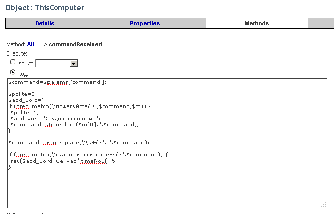

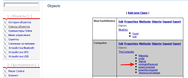

Программа поиска распознает голосовую команду и отправляет ей в качестве поискового запроса на наш скрипт. Скрипт переводит этот поисковый запрос в команду, которая обрабатывается методом ThisComputer->commandReceived (в коде происходит вызов getObject("ThisComputer")->raiseEvent("commandReceived", array("command"=>$qry)); ).
В самом методе commandReceived настраивается реакция системы на ту или иную команду:
В указанном на скриншоте примере, система отвечает только на команду "скажи сколько время", но набор команд можно программировать произвольный.
