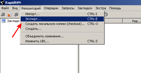

2. Запустите RapidSVN и выберите операцию Репозиторий -> Экспорт

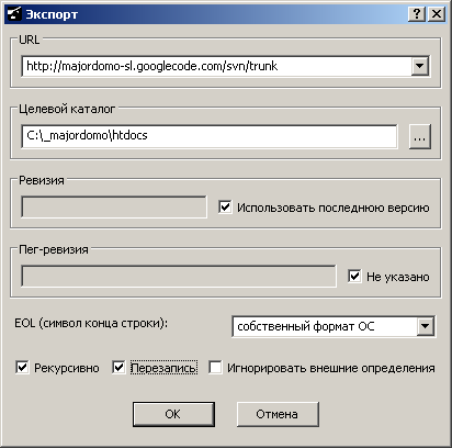

3. Установите параметры:
URL: http://majordomo-sl.googlecode.com/svn/trunk
Целевой каталог: C:\_majordomo\htdocs
Перезапись: выбрано
4. Нажмите OK и дождитесь завершения процесса обновления файлов
